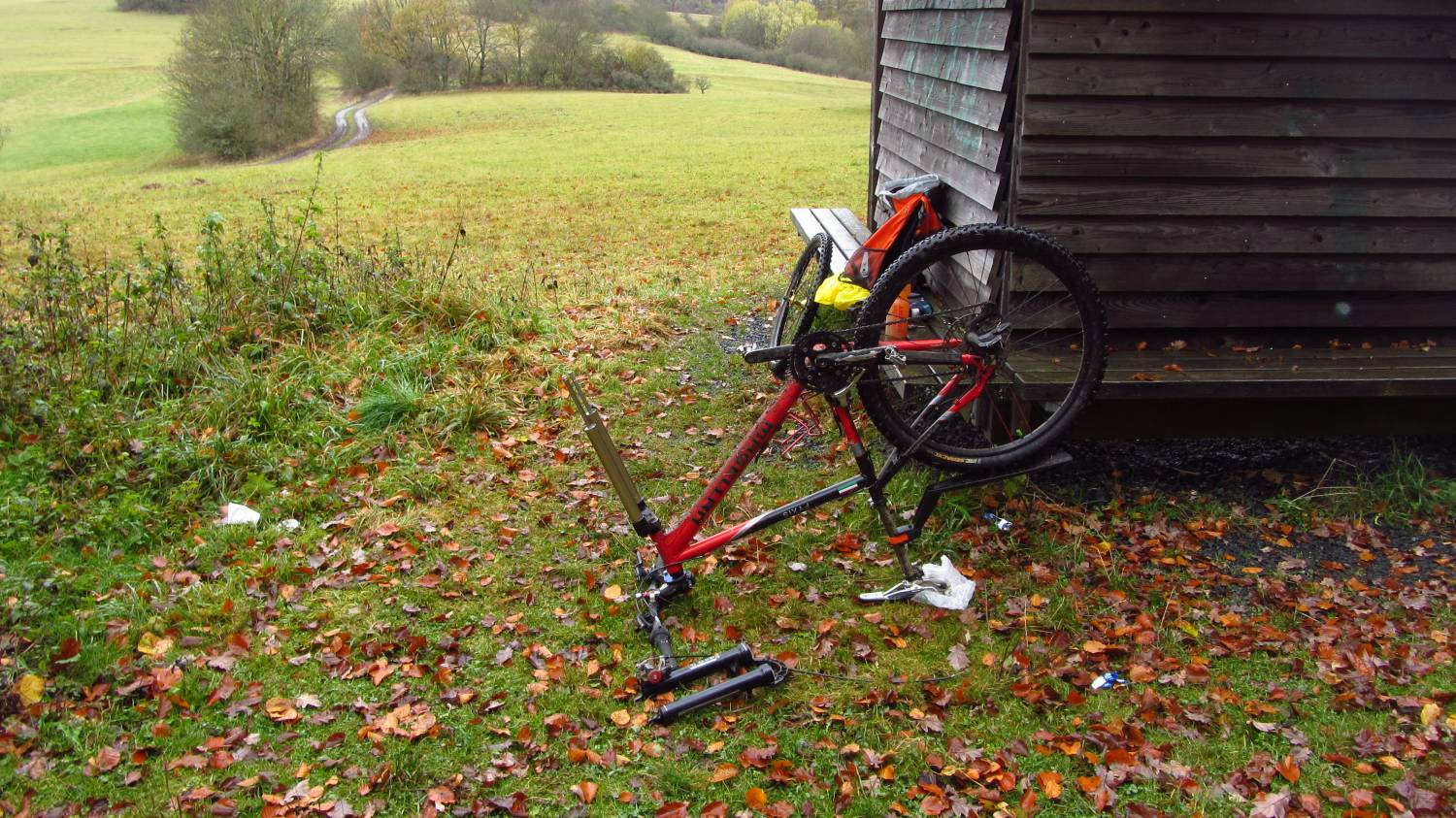

Jelenleg jó, de nem tudom, hogy mi lehetett a baja, mert csak szét szedtem, aztán összeraktam, mert nem találtam semmi hibát, és működött. Majd otthon szét kapom darabjaira, hátha a belsejében volt valami gáz. Az volt az érdekes, hogy leengedett levegőnél sem tudtam benyomni, tisztára olyan volt, mint egy merev villa. Most sajnos nincs benne olaj, mert az elfolyt.
HorgászDátum: Hétfő, 2012.Nov.05, 07:04:15 | Üzenet # 957
Meglett a teló probléma oka. A csillapításból lefolyt az olaj az alsó szárba, és mivel az olaj összenyomhatatlan így nem tudod mozogni. Erre akkor jöttem rá, mikor elindultam és nem volt csillapítás, azért az erdőben szétkaptam, hogy tényleg az-e a baja. Most levegő került az olaj helyére, csak az nem csillapít.
